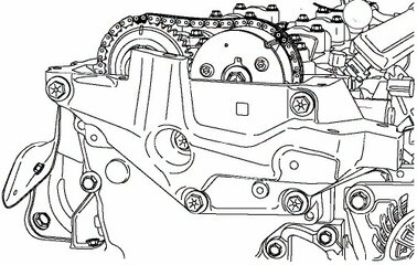

SCE ist die Motorbezeichnung von Renault/Dacia. H4M-740 oder H4M-738 ist der Motorcode.
Alle Motoren der H- Serie haben eine Steuerkette.
Auf dieser Seite ist das noch mal genauer aufgeschlüsselt.
Um es kurz zu machen, dein Motor hat eine Steuerkette und keinen Zahnriemen. :)
