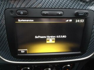

Welche Software Version war vorher drauf und jetzt?
Würde auf einen Hardware defekt tippen und auf Garantie tauschen lassen.
Hallo
Welche Softwar Version davor drauf war, hab ich nicht geschaut:(.
Jetzt ist 7.0.5 drauf.
