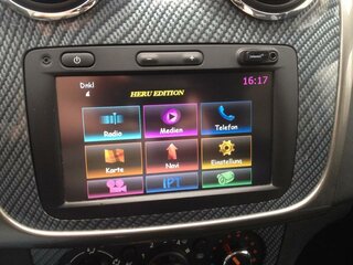

Hallo, ich habe mit meinem Media Nav seit Anfang an Probleme. Ab und zu friert es ein. Dann bleibt es schon beim Starten hängen, so das ich nicht einmal die "Zustimmen" Taste drücken lässt. Gestern ging das Navi, aber die Lautstärke vom Radio konnte nicht geregelt werden. Die neueste Software hab ich drauf.
Heute ist es während der Navigation eingefroren... Ich wollte dann noch neuer Software schauen und einen Fingerprint erstellen.
Selbst das wurde nicht mehr angezeigt. Also es war kein Feld Update vorhanden.
Beim "Zustimmen" ist nicht möglich....da nichts reagiert. Radio etc. funktionieren einwandfrei.
Ich hab dann Dacia angerufen und wurde an die Werkstatt verwiesen. Die haben aber Hochbetrieb und erst in 2 Wochen einen Termin frei....
Gibt es vielleicht einen Trick das selbst wieder zu starten ???
Danke

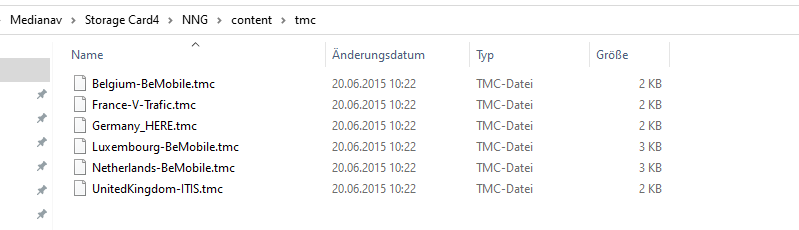

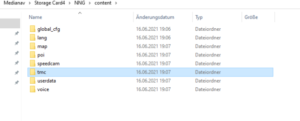

Vielleicht er selbst? MediaNav (Evolution) MICOM Test Menü, Zugriffscodes, Einstellungen
Ich muss auch immer wieder schmunzeln," Ich habe TMC im MICOM Test Menü freigeschaltet", aber das es für die einzelnen Länder noch erforderliche Dateien gibt kennt wohl keiner.
Das einzige was damit bewirkt wird, man hat eine TMC Lite auf der man sich zu gut wie überhaupt nicht verlassen kann.Also sollte man nachschauen ob sie in der Storage Card4-NNG vorhanden sind.

man braucht schon die Verkehrsdienstdaten auf dem MediaNav um über TMC die Daten ordentlich zu empfangen
Die Dateien sind da... Obwohl ich im Navi den Verkehrsfunk abgeschaltet habe, hängt es sich ab und zu auf...
Nein. Die Datien sind im Navi schon da. Ich werde TMC wieder deaktivieren, das ständige aufhängen nervt.

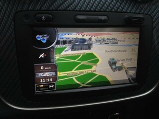

Was ich heute beobachten konnte, das mir sofort die Verkehtsdaten (bis 250 km um den GPS-Standort) auch ohne Route auf dem Navi-Bildschirm angezeigt werden. Vorher wurden die Verkehrsdaten erst bei der Routenplanung aktualisiert, bzw. ohne Route wurden keine Verkehrsdaten angezeigt.
