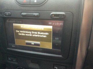

Kein Erfolg mit dem "alten" Media-Nav...
Hi Jaydee40,
hat leider nichts gebracht.
Media Nav erkennt das S60 aber die Kopplung wird nach ein paar sekunden immer wieder getrennt...
