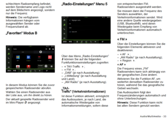

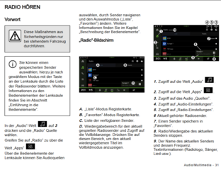

Ich weiß nicht, ob ich zu doof dafür bin. Aber wie kann ich auf rein FM Radio einstellen? Außerdem gibt es die Traffic Einstellung nicht , wie beschrieben ‍♂️
Kai
Danke Dir, aber der Parameter mit dem I-Traffic fehlt. Außerdem kann ich keine Sender aus der Favoritenliste schmeißen, wenn ich diesen gerade nicht empfange
Das könnte sein, aber I-Traffic ist die Funktion die den Verkehrsfunk wiedergibt, während z. B. MP3 Wiedergabe oder Streaming läuft und dann unterbricht.
Ruf auch mal bei der Dacia Hotline an. Wähle dabei beim Sprachrobotor Hilfe für Multimediageräte aus. Sonst landest Du bei der Autotechnik. Ob die schon die Shculung für die neuen Geräte haben weis ich aber nicht. Versuch macht klug. Gute Fahrt.
bei den FM Radiosendern gibt es auch kein RDS.
Diese hast du schon vollständig gelesen?
I-Traffic, gibt es in FM stimmt.
Hallo und viele Grüße aus dem Norden in das Forum. Ich bin zwar ein ungeübter Forumschreiber, möchte aber gern einen Beitrag zu dem "?" von Cardriver-911 und zum Themenstarter liefern:
Sehr geehrter Herr Jansen,
... Laut der uns vorliegenden Information, ist die Funktion zur Bereitstellung der Audio-Verkehrsinformationen für das in Ihrem Dacia Duster verbaute Media Nav Live System nicht vorgesehen. Da es sich um ein konstruktives Merkmal handelt, haben wir somit auch keine Möglichkeit für eine Änderung. Die in der Bedienungsanleitung abgebildete Beschreibung ist leider noch nicht geändert und wird bei einer der nächsten Aktualisierungen angepasst werden.
