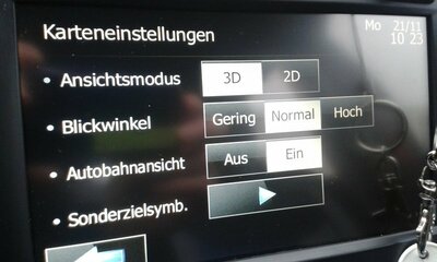

Hallo
welchhes MN hast du ? , aber vllt mußt du mal in die Karteneinstellungen gehen 2/3 D und ausprobieren,
siehe mal Anlage:
Grruß Klaus ;)

Danke für die schnelle Antwort. Ich habe das Media- Nav Evolution.
Lösung:
das Display für die Helligkeit war auf Auto. eingestellt. Ich habe es auf Tag eingestellt und nun sind die Strassennamen sichtbar.
