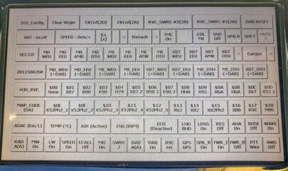

Hab selbst zwar nie probiert, aber im Micom-Menü sollte es die Taste SPK_R (speaker rear) sein:

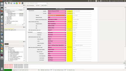

In ddt4all ist es der Parameter Rear loudspeakers:

Es gibt gebrauchte EVOs wo wirklich die hinteren Lautsprecher deaktiviert sind.
So war es bei meinen Testgerät auch wo ich es anschließend freischalten musste.
Ist bei mir auch so, ist ein gebrauchtes Gerät. Im originalem Zustand ist das einfache doppelDin Radio drin und da gehen alle 4 Lautsprecher. In der Version 9.1.3 sind im Micom aber gerade die Schalter nicht anwählbar, so deas ich da nichts ändern kann. Habe im Moment die Hinteren einfach mit an die Vorderen geklemmt. (Notlösung)

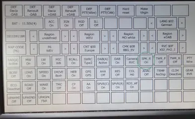

Ich kriege nämlich meine Hecklautsprecher auch nicht zum tönen...
Im MICOM-Menu sieht alles OK aus, soweit ich das beurteilen kann. Siehe Screenshot. Fader-Regler ist in den Audio-Einstellungen vorhanden und normal regulierbar. Wenn ich auf die hinteren Lautsprecher regle, tönen die vorderen einfach leise - aber hinten hört man nichts.

Nach der angezeigten Teilenummer stammt das Medianav aus einem Spring Electric. Der hat keine hinteren Lautsprecher.
Um sie zu aktivieren, müssten über OBD die Akustikparameter geändert werden. Dazu ist ein Interface mit großem Zwischenspeicher empfehlenswert.
