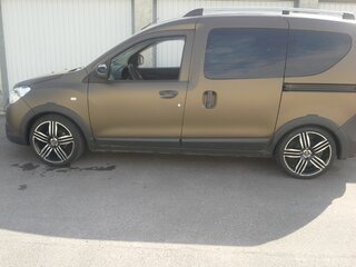

Alles was für den Lodgy eingetragen wird bekommst du beim Dokker eingetragen
hier mal 2 Links
Ronal Wheels - Konfigurator
LODGY - EIBACH
und hier der Dokker dazu :D
Sieht ja nicht schlecht aus....

Ich habe hier einen guten Felgen und Federn Dealer der Tag täglich nur Tuning macht
sein TÜV Mann kommt ins Haus und der sagte mir das alles was für den Lodgy freigegeben ist auch für den Dokker geht,die haben die gleiche Typen Nummer
als nächstes( nächstes Jahr) kommen bei mir dann noch die Bilstein B6 Stoßdämfer rein,dann ist mein Dokker Fahrwerks mäßig fertig
Gruss aus dem Sauerland
Roland

Das kannste alles vergessen Felgen drauf mit Reifen und Federn rein TÜV fertig
Da ist nichts weiter geändert
Mir fällt gerade ein.. das Gutachten wird ja auch höchstwahrscheinlich für einen "normalen" Dokker gemacht worden sein. Vielleicht reicht die Stepway-"Beplankung" ja schon als Radabdeckung aus. Zumindest hat es bei dir ja ohne Probleme funktioniert.
