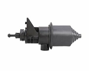

Die manuelle LWR/Kugelkopf ist aus der Führung im Scheinwerfer herausgesprungen.
Wie bekomme ich diese wieder in die Führung eingesetzt ?
Mit einem normalen Kraftaufwand und dem drehen, ist es mir nicht gelungen !
Bedanke mich im voraus.
Ps: ist natürlich beim austauschen des Glühmittel passiert....
Die Fotos sollen nur zur Erläuterung helfen.... Alle Rechte vorbehalten....511jqSbrOBL._SX355_.jpg img3270hm3o1t7n5d.jpg
Ist der der Nippel vom Zug raus, oder was meinst du?
Nein, der Nippel vom Seilzug sitzt in der Führung.
Im oberen Bild, ist dieser Kugelkopf.
Den bekomme ich nicht in die Führung, welches im innen Leben des Scheinwerfer liegt.
Womit man den beweglichen Teller des Scheinwerfer horizontal bewegen kann.
Danke ...
Deine Anleitung hat mir den Weg gezeigt...
Habe eine dünne Schnur um die Nut umwickelt und beim reindrücken daß Gehäuse zur lwr gezogen..
So hat es geklappt....
