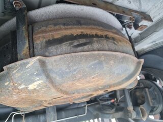

Hast du Fotos vom Tank?
Du brauchst je nach Region nicht lange ohne entsprechende Konservierung. Deine Chinesische Wundertüte zeigt das doch sehr gut was so geht in Sachen gammel...:(

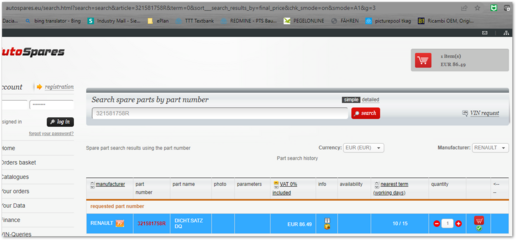

Keine Lieferbare oder überhaupt keine?
Search results of spare parts by code
Apropos: Willkommen im Forum
Ich hatte die Teile Nummer Gegoogelt, da gab es einen Händler der es vorrätig hätte. Dieser hatte sich nach der Bestellung gemeldet, das es doch nicht vorrätig sei ..... die Seite AutoSpares kenne ich garnicht. Die ist vertrauenswürdig? ;)
Da die Händler das Ersatzteil selbst nicht bestellen können, brauch ich da auch garnicht erst auf kulanz anfragen ;) zudem ist der händler leider weiter weg, weil wir ein Lagerfahrzeug 300km entfernt gekauft hatten
Anbei ein Bild :)

Das ist wohl das Baugleiche was ich benötige ? Dankeschön! Nur als Privatperson kann ich da ja leider nicht bestellen ...

So wie der Tank aussieht, kann man den noch von Hand(!!!) mit einer Drahtbürste reinigen und dann konservieren. Obdacht! Das ist ein Druckbehälter!!! Nicht mit der.Flex arbeiten. Die Wandstärke möchte man sicher nicht reduzieren.
Ansonsten
In den GAP Vorschriften steht "handflächengroße ANrostungen" sind zulässig.
@Selbstschrauber
Wenn ich mir das Bild so ansehe glaube ich kaum das den Prüfer der Rost an der Unterseite gestört hat. ;)
Die Wandstärke so eines Druckbehälters ist ordentlich, da ist mehr wie genug Reserve für viele Jahre eingerechnet.
Für Unbehagen beim Prüfer dürfte eher die stark vom Rost befallene Schweißnaht der beiden Tankhälften gesorgt haben.:think:
Schweißnähte sind immer das schwächste Glied in der Kette.:whistle:
Wenn eine Schweißnaht die schwächste Stelle ist dann hat der Produzent was falsch gemacht! Im Normalfall ist die Naht mindestens genauso Haltbarkeit
