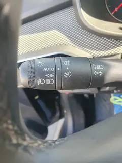

Dacia Sandero III mit Keyles GO, Licht steht alles auf Auto. Habe schon 2mal beobachtet das wenn ich das Auto abstelle das Tagfahrlicht nicht ausgeht und wenn es dann auf einem Parkplatz steht und es Nacht wird das Abblendlicht einschaltet und mir gestern fast die ganze Batterie leergesaugt hat. Automatisch abschließen funktioniert dabei, was man ja akustisch wahrnimmt.
Zum Glück war ich nur 3 Stunden nach Dunkelwerden abwesend.
Hab mir jetzt ein Schild ins Auto geklebt "Licht Aus ???" das mich bis zur Inspektion vor Überraschungen schütz.
Doch so sollte das nicht sein !

Man kann das Licht nicht manuell ausschalten?
Es müsste doch eine Stufe OFF oder AUS geben?

Das Steuergeräte ihren Dienst nicht ordentlich beenden,irgendwas anbleibt und die Batterie leert gab es beim Sandero III/Jogger hier schon öfter mal.
Da soll es allerdings ein Update für das KeylessGo Steuergerät geben das genau dieses behebt. ;)
Dem Händler melden, ist evtl. schnell behoben.
Wenn dir nicht geholfen werden kann, dann wenn du Zeit hast mal die Batterie leerziehen lassen und dir von der Mobilitätsgarantie helfen lassen. Spätestens nach dem dritten Mal gibt es Abhilfe.

....Bei meinem Duster 2 ist neben Automatik Stand und Ablendlicht auch Aus....
Bist Du Dir da sicher?
Unser Duster 2 hat keine "Aus"-Stellung.

Ich hab den Lichtschalter immer in Stellung Fahrlicht.
Bei Zündung aus ist alles dunkel.
Vielleicht funktioniert es bei Dir als Überbrückung bis zum Werkstatttermin.

@EGO Bezugnehmend auf deinen Bericht #1
Versuche mal das und berichte bitte ob das Licht dann aus bleibt?:
I. Wagen ist abgestellt, Motor ist aus.
II. Dann drehst du den Lichtschalter von Stellung "Auto" auf Stellung "Fahrlicht" und sofort wieder zurück auf Stellung "Auto".
III. Aussteigen und Keycard verriegelt den Wagen
Dann sollte das Licht nicht wieder selbständig einschalten
Nachtrag: Dann sollte wie unter II. beschrieben, das Licht sofort ausgehen und aus bleiben.
Weil ein Sandero 3 keine manuelle Stufe hat.
I. Automatik
II. Standlicht
III. Abblendlicht
Ich frage mich gerade, wenn es nicht von alleine ausgeht und der Sandero keine Stufe "off" hat, was machst du denn dann, wenn es an bleibt:think:
Werde bei der nächsten Inspektion in ca. 2 Wochen das Problem ansprechen. Mal gespannt auf die Antwort der Werkstatt. Solange muss ich halt aufpassen dass das Licht auch aus ist wenn ich aussteige.
