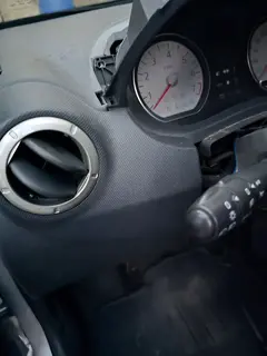

An meinem Logan MCV 1 von 2012
ertönt plötzlich kein Warnsignal mehr, wenn ich das Licht anlasse und das Auto verlasse.
Parallel ist mir aufgefallen, dass das Display nicht mehr gedimmt wird, wenn ich das Licht einschalte.
Lampen funktionieren alle und auch der Türschalter ist okay.
Hat jemand eine Idee.

Gerade bei einer längeren Fahrt ist mir aufgefallen, dass das Display im Cockpit immer wieder zwischen hell und dunkel wechselt, unabhängig, ob das Lich ein- oder ausgeschaltet ist...es flackert manchmal fast und dann ist wieder ein bis zwei Minuten nichts mehr....sehr seltsam.
Hatte das schon mal jemand?
Werde am Donnerstag mal den Lenkstockschalter tauschen.
Da hab ich noch einen im Keller...
Aber sonst fällt mir da nicht viel ein...vielleicht ein Massefehler...?
Bin gespannt von euch zu hören.
