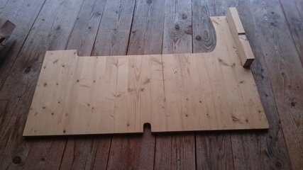

Hab mir eine Dreischichtplatte reingeschnitten, und auf 2 Holzklötze in der Fußwanne abgestützt.
Eine ganz simple Lösung, weniger Mühe die anzubringen als die Sitzbank zu entfernen.

Bitte schön, frisch aus dem Dachboden...
Hatte ursprünglich eine verschraubbare "große" Lösung im Sinn, ev. mit Scharnier auf halber Länge zum Hochklappen wenn die Sitzbank drin ist.
War dann aber doch zu viel Aufwand, für die wenigen Male wo wir tatsächlich im Auto schlafen.
Wir verwenden übrigens eine ältere Bett-Matratze, 1,2x2m und ziemlich dick/schwer.
Das lässt die restlichen kleinen Unebenheiten nicht mehr spüren, und das Auto ist beim fahren so herrlich ruhig wenn die Matratze drin ist.
Ich hab auch, aus mehreren früheren einfachst-Campingeinbauten etliche Stücke Industrie Compound-Schaumstoff, 5cm dick, die ebenfalls perfekt dafür passen.

Nachtrag:
Zwei lose Klötze unter dem anderen "Flügel" (Längsseite) fehlen am Bild.
Die schlanke Ausnehmung an der glatten Längsseite ist die Freistellung für die (gezogene) Handbremse.
Das Ganze stützt sich in Fahrtrichtung irgendwo an feststehenden Unterbauteilen der Vordersitze ab.
Ein paar kleine Unebenheiten an der Gesamtfläche bleiben, und können bei einer dünnen/weichen Matratze unangenehm sein.
