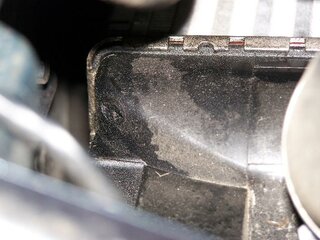

der Ladeluftkühler scheint bei unseren 1,5dCi undicht zu sein.
Oben wo der Kunststoffkasten mit dem eigentlichen Kühler aus Alu verpresst ist. Der Schlauchanschluß selber ist dicht und trocken.
Irgendwie sind diese umgebogenen Laschen nicht mehr alle ganz rechtwinklig umgebogen.
Die Laschen links auf dem Bild sind wesentlich weiter umgebogen als die zur Mitte des Kühlers.
Hat da jemand schon ähnliches festgestellt (nicht nur beim Lodgy)??

ich seh auf dem bild ehrlich gesagt nix:huh:

Schau mal diese umgebogenen Blechlaschen an.
Links/rechts sind sie 90° umgebogen (so gehört es m.M.n. auch).
Oben links und zur Mitte hin stehen sie fast senkrecht = 0°.
Und bieten dem Plastikasten mit dem Schlauchanschluß wohl kaum noch Halt.

ich sehe das immer noch nicht:( wenn garantie hast laß es von Werkstatt checken würde ich sagen.
