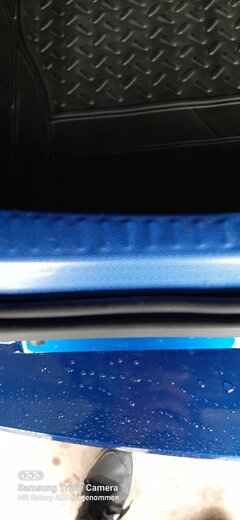

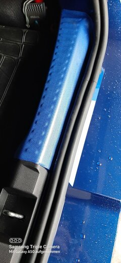

Handelsüblicher Schnellkleber damit einmal die Ladekante einstreichen Trockenzeit 10 min. Die Lederseite satt mit Sprühkleber einsprühen oder mit Kleber einstreichen ,Achtung den Kleber auf den Leder nicht trocknen lassen sondern feucht verkleben so entstehen keine falten mit ein Skalpell vorsichtig die Ecken schneiden 15 cm breite von Leder

Ich habe sie schon verbaut und finde den ladekantenschutz für die Innenseite sehr gut habe jetzt etwas transportieren müssen was ich über die Kante schieben musste dort sind jetzt leichte Kratzer zu sehen demon mit etwas pflegemittel ganz leicht wieder abbekommen hat .die Teile sind sehr passgenau was mir nicht gefallen hat war die Verklebung ich habe mit Bordüre Schnur noch ein paar klebepunkte nach gesetzt so dass die ladekante richtig gut fest ist . Ich finde die ladekantenschutze werten das Auto dadurch noch etwas auf ich habe auch den ladekantenschutz für die Stoßstange drauf gemacht das Ding ist mal Bombe. Will jetzt keine Werbung für LZ parts machen aber die Teile sind wirklich sehr gut verarbeitet und ihr Geld wert.
