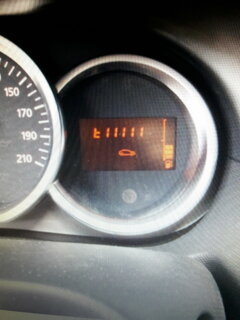

Hallo ich bin neu hier. Ich habe einen Sandero Stepway 2 TCE 100 mit LPG EZ, :12/2020.
Im Board computer bekomme ich kein Benzinverbrauch Durchschnitt usw angezeigt, auch die Kühlwasser Temperatur Anzeige vermisse ich.
Lässt sich dieses freischalten? Wenn ja, wie geht das?

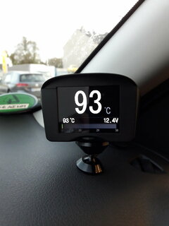

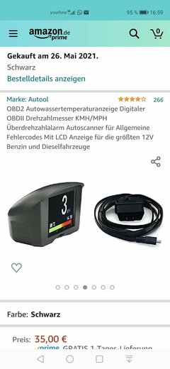

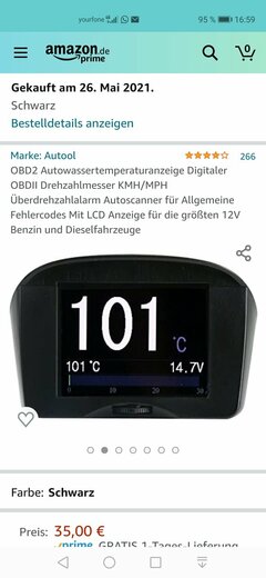

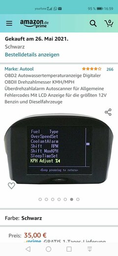

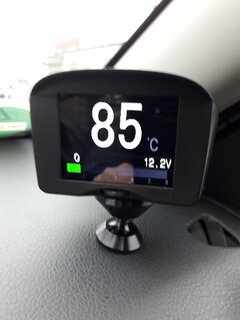

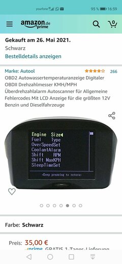

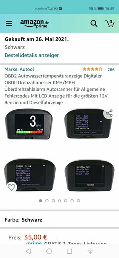

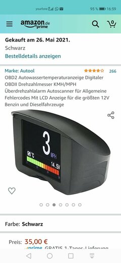

Hallo zusammen, ich habe mir nun einen Minicomputer Anzeige über Obd Schnittstelle in mein Sandero eingebaut und find das dies sehr gut funktioniert.
Im Anhang noch ein paar Fotos.
Das Teil gibt's für 35Euro und da ist ein Obd Kabel mit dabei, leichte Installation auf Armaturen Brett rechts ohne Löcher bohren, durch Handschuhfach hinten heraus Kabel seitlich hoch zu Armaturenbrett
Funktioniert sehr gut.
Hab ich auch so seit 2018 und habe mir noch einen Handyhalter Magnetfuß drunter gemacht , kann man so schön ausrichten.Grüße,Mesh.

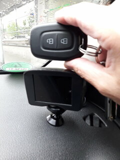

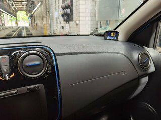

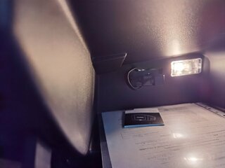

Hast du etwas abgebaut oder wo wird das Kabel dann durchgeführt.
Danke
Danke
Ins Handschuh hinten drin,neben dem OBD ein Loch bohren,wo der Stecker vom Autool durchpasst dann an der A Säule ( Türholm ) das Kabel etwas unter die Dichtung popeln und dann kommst Du da oben wieder raus,wo meins sitzt.

Bei meinem Werks-LPG ( 06/18) ist der BC und damit die verschiedenen Anzeigen zwar vorhanden, aber werkseitig nicht aktiviert.
Ist ja auch verständlich, da bei den Verbrauchsanzeigen, Restreichweiten etc nur der Benzinverbrauch auf die gesammten km kalkuliert wird.
Bei mir z.B. zeigt er einen Verbrauch von 0,74l/100km und eine Restreichweite von ----- km an. Im wahrsten Sinne fantastisch. :D
Bei den neuen/aktuellen LPG`s (weiss ich nicht, habs aber hier irgendwo gelesen) soll Benzin und Gas berücksichtigt sein. Dann macht der BC seine Arbeit treibstoffübergreifend wie er soll.
