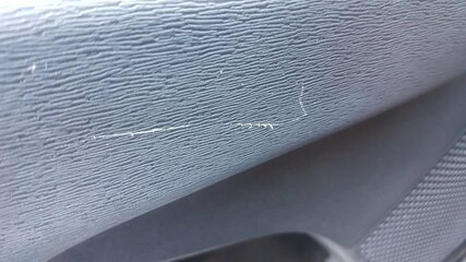

Wie würdet ihr den Kratzer angehen? Oder besser einfach ignorieren.. 20190904_153507.jpg
Erstmal vorsichtig! mit einem Heißluftfön drangehen. Aber wirklich vorsichtig..!
Während der Prozedur mit einem absolut fusselfreien Lappen und Kunststoffpflegemittel versuchen den Kratzer
" raus zu arbeiten". Du musst gefühlvoll vorgehen., Evtl. hast du ein altes Stück Kunststoff an dem du üben kannst?
Wenn gar nix hülft..........Ignoranz in großen Dosen hülft immer! ;):D
Nimm es völlig entspannt.
Ein Auto ist ein Gebrauchsgegenstand und bei Dacias trifft das besonders gut zu. Gebrauchsspuren gehören nun mal zum Autoleben.
Wenn der Kratzer mit og Methode nicht weg geht und er dich sehr stört könntest du noch auf einem Schrottplatz nach einer anderen Türverkleidung suchen. Vielleicht findest du eine die keine Kratzer, oder wenigstens keine im direkten Sichtbereich, hat.
Vielen Dank für die Hinweise! Eigentlich wollte ich mit Schleifpapier in die Maserrichtung schleifen, aber die Idee mit dem Heissluftfön ist wohl die bessere...

Aceton ist leicht flüchtig, also weich bleiben wird der nicht, die frage ist eher wegen Farbveränderungen im Material.
Ihr habt aber schon bedacht, dass der Kunststoff eine Struktur hat?
Da macht man mit Acetom meiner Meinung nach nur alles schlimmer. Da würde ich eher Stahlwolle vorziehen.
Ganz wegbekommen wird man es sowieso nicht.

punkt 4 ist ganz wichtig, vor allem sichert dieser punkt das eigene überleben ^^
aber beide methoden sind zu empfehlen föhn oder nagellack entferner bei beidem musst vorsichtig sein.
und was den föhn angeht auch wieder zurück legen sonst beachte punkt 4 im zitat^^
Einfach ignorieren, der bekommt auch noch "Geschwister". Wetten das ??? Wenn der Kratzer nicht tief ist nimm einen wasserfesten Edding und man sieht ihn nicht mehr.
