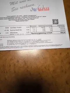

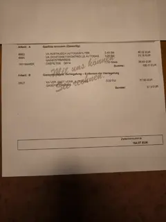

Ich hatte beim Sandero 80€ bezahlt, beim Jogger drei Monate zuvor 100€. Jeweils erster Gasfilterwechsel (gasförmig) bei knapp 30000 km und in derselben Werkstatt.
Kann ich bestätigen. War letzte Woche beim Wechsel, ca. 160€, bei 30TKM

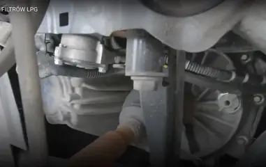

Mir wollten sie am Montag über 820€ für Service A und B (Öl und Motor/Innenraumfilter und Gasfilter waren zu machen) abnehmen. Verrückt! Der Gasfilter Austausch war auch ca. 200€ inkl. Einbau. Der Serviceberater meinte da muss die Batterie raus… das ist Mehraufwand. Verhandeln war vergebens. Dann halt nicht…

Bin mir über die Bezeichnung noch nicht ganz klar. Der Serviceberater meinte man müsse die Batterie ausbauen; muss also nahe des Motors sein.
