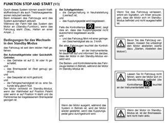

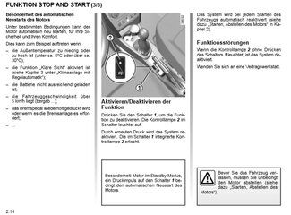

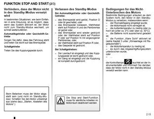

Liebe Gemeinde, wie bekannt, zeigt die Lampe die Start/Stop Funktion an. Ein durchgestrichenes "A" bedeutet, das die Funktion momentan nicht zur Verfügung steht. Gründe dafür sind die Aussentemperatur, die Spannung und und und...
