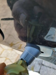

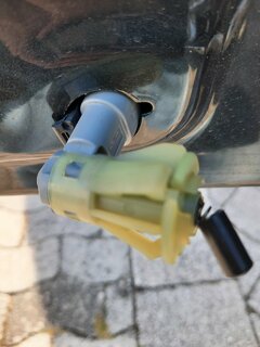

Hallo, bei meinem Dacia Dokker ist der Kontaktschalter an der Heckklappe defekt. Leider gebrochen. Tatsächlich habe ich bisher keine. Teilenummer gefunden. Auch auf dem Schalter habe ich nichts gefunden. Wer kann helfen? Gruß Daniel
Hier mal 2 Fotos
Die Nummer steht doch drauf....
426417 (Sogar auf deinem Foto zu erkennen)
Im Netz finde ich nur gebrauchte.
426417 - Google Suche
Am besten fragst du bei deinem Händler.
Der Schalter wurde auch in anderen Dacias verbaut.
Tatsächlich, dann hatte ich vielleicht einen Zahlendreher und habe deswegen nichts gefunden. Danke
Und dank Bildersuche ist die Teilenummer 7700426417
