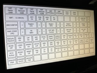

Leider gehen die hinteren Lautsprecher nicht, anbei das Bild vom micom-Menü.
Hat jemand eine Idee, was ich vergessen habe, einzustellen?
(ROAD, WAKE und ECO sind inzwischen auch deaktiviert)
Weiß jemand zufällig, welche Linieneinstellung für die Rückfahrkamerea für einen Sandero 2 Stepway passt ?
(Ich hoffe dass das Thema nicht schon mal da war)

Dein TMC könntest Du auch noch auf ON stellen. Die Lautsprecher könnten sein UPASPK F&R. Frag mal @lajo , der kann dir das sofort sagen.
