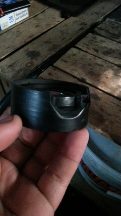

Umlenkrolle
Hallo alle zusammen.
Also riemen sitzt und läuft gut.
Grund des Risses war die defekte Umlenkrolle.
Hab diese natürlich gleich mit ausgewechselt.
Texas danke für die Erklärung
die Umlenkrolle sieht ja böse aus,,,
