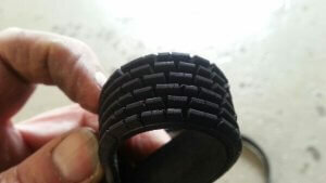

Es kann schon sein, dass der Rippenriemen altersbedingt anfängt zu quietschen, wenn der Gummi verhärtet ist und der Riemen anfängt zu rutschen. Theoretisch könnte es auch ein Lagerschaden an der Spannrolle oder auch an einem Nebenaggregat sein, das von ihm mit angetrieben wird. Um das auszuschließen könntest Du Dir mal Keilriemenspray besorgen und den Riemen damit einsprühen. Ich mache das regelmäßig zur Pflege des Riemens. Die Quick&Dirty-Methode zur Überprüfung wäre, dass Du den Riemen mit starker Seifenlösung einsprühst/einschmierst. Andere alte Hausmethoden kann ich Dir guten Gewissens nicht empfehlen, denn dabei wäre die Gefahr zu groß, dass man sich ernsthaft verletzt! Du kannst aber auch mal bei Motorstillstand die Laufseite des Riemens befühlen. Spürst Du dann dass der Riemen rau ist, sich eventuell brüchig anfühlt, dann gehört er gewechselt! Er sieht dann höchstwahrscheinlich so aus:
