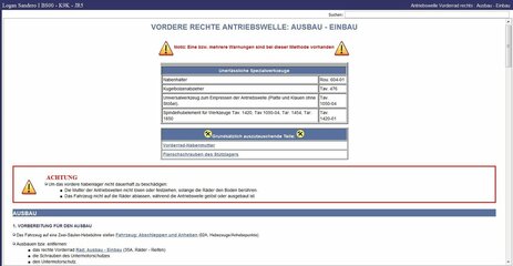

weis jemand von euch wie man die Antriebwellen demontiert bzw. montiert ?
Vieleicht hat ja auch jemand eine Anleitung oder kann mir verraten wo ich eine bekomme.
Im DIALOGYS gibt es Anleitungen hierzu
Leider Urheberrechtlich geschützt daher darf ich es nicht veröffentlichen
Vllt findest DU was passendes im Netz :)
PN ?
Siehe Bsp. Bild

- Achsmutter ab
- Rad ab(vorher Auto aufbocken auf beiden Seiten)
- Achsschenkel von Federbein/Stoßdämpfer lösen, vorher das Abs-Kabel am Halter lösen oder diesen abschrauben.
- Spurstangenkopf vom Achsschenkel abschrauben
- Antriebswelle aus der Nabe drücken(hoffen das sie nicht festgegammelt ist)
- die rechte kann man einfach so aus dem Getriebe ziehen
- bei der linken lässt man am besten vorher das Getriebeöl ab und schraubt dann die 3 Schrauben am Getriebe / Antriebswelle ab
Pass auf die Bremsschläuche auf.
Achte beim Zusammenbau auf die Anzugsdrehmomente.
Viel Spaß! Geht eigentlich recht einfach, denk nur daran das wenn du etwas falsch machst nicht nur dein Auto kaputt ist sondern bei der ersten Fahrt evtl. auch du oder andere.
