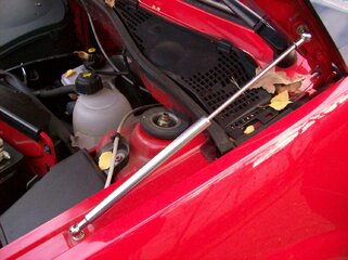

Laub und sonstiger grober Schmutz
Die billigste Variante:
Oder was auch gut geht einfach eine schwarze Strumpfhose über die Plastikgitter ziehen.Das Gitter ist zweiteilig und sitzt direkt unter der Motorhaube unterhalb der Frontscheibe.Siehe auf dem Foto wo die Blätter liegen ;) ist zwar ein MCV 1 aber da sind Sie ja fast alle gleich bis auf Details.
Erst die Gummikante (zum Motorraum hin) entfernen.Dann das Plastikteil.Kann sein das auf der Plastikkante noch kleine Klammern drauf sind.Musst Du mal auf passen.
Dann kannst Du auch die Einlassöffnung für die Luft sehen (Fahrerseite unter dem Scheibenwischer). Das Wischergestänge macht eine Montage von den meisten Sachen an der Stelle sehr schwierig.Außerdem muss man ja sicherstellen das Fliegengitter und andere weiche Materialien nicht hineingesaugt werden und das Gebläse blockieren.

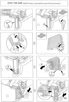

gib mal unter suche,pollenfilter nachträglich einbauen, da wirst du wohl fündig werden
gruß
Pollenfilter nachträglich einbauen MCV 1,Logan,Sandero
Es gibt eine Anleitung dazu.Gilt zumindest für die früheren Modelle bis ink 2009
Beim Ausschneiden gilt natürlich vorsichtig und mit Schutzhandschuhe ;) lieber erst ein wenig zu klein schneiden als zu groß.
Vielleicht hilft das.
