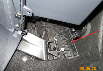

Mal ein Bild dazu wo der Filter sitzt. Aktivkohlefilter sind schwarz die normalen eher gelb/orange im Neuzustand. Dreckig sind diese dann grau.
