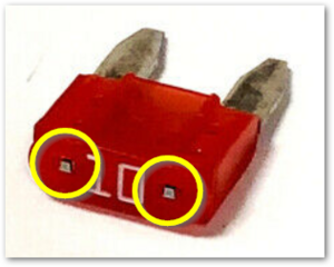

Du solltest sie auf Durchgang prüfen - nicht nur schauen :D . Dazu musst du sie natürlich ziehen.
Oder mit dem Messgerät an den beiden Metallkontakten auf Spannung prüfen. An beiden Kontakten sollten ca. 12V sein. Wenn nicht ist der Übertäter entlarvt
Wahlweise kannst du auch mit einer bekannt guten Sicherung gleicher Stromstärke durchtauschen, um die defekte zu finden.
