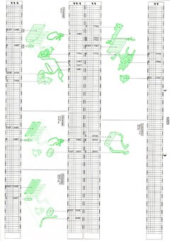

Du wirst kein Ventil finden .
Die Steuerung findet ausschliesslich über "Luftklappen" statt.
Zumindest ist es bei den Gen.1 Modellen so.
Als erstes mal die Heizungs Bedieneinheit demontieren und nachschauen , ob sich der Reglerzug irgendwie ausgehängt hat.
Der nächste Schritt wird wohl die Inaugenscheinnahme der Klappe sein .
Die ist allerdings ganz gut verbaut
vieleicht hilft das.
