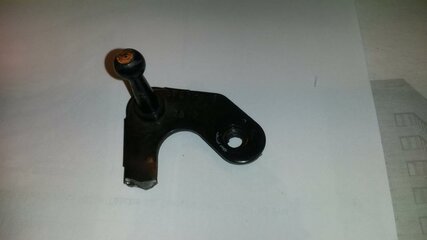

Leider ist meine Hupenbefestigung abgebrochen,siehe Foto
https://www.dacianer.de/forum/attachment.php?attachmentid=12704&d=1404485717
Ich bin jetzt wieder auf der Suche nach einem Platz für mein Bosch-Starktonhorn :angry::angry:
