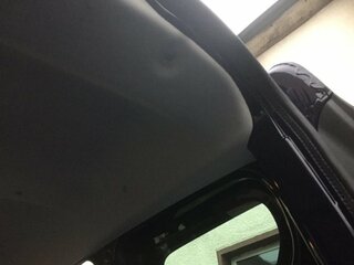

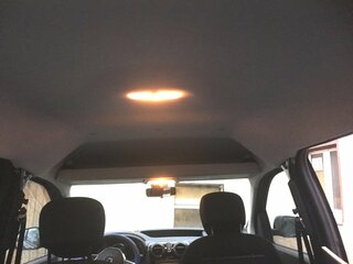

ich bekomme Montag die Hundegitter geliefert. Ich muss beim Einbau dazu 4 Befestigungen lösen. Ich hab da schon dran rumgefummelt. Aber die sind da drin als wäre es für die Ewigkeit. Kann mir jemand mitteilen, wie man die löst? Ich will den Himmel ja nicht beschädigen...?

hier die Fotos...
...hab gerade was von Ausklipswerkzeug gelesen und in einem thread Fotos davon gesehen. Kann man die sich nicht selbst herstellen?

Wenn ich mich nicht irre sind das doch diese runden Abdeckscheiben mit den "Dübeln" auf der Rückseite.
Hier klappt es mit dem Rücken eines Buttermessers recht gut, und zwar ringsrum leicht hebeln.
Wenn du eine stabile Essgabel übrig hast, entferne eine der mittleren Zinken und du kannst nun unter diese Scheiben fahren und aushebeln.
ja, genau die meinte ich. Mir viel der Name "Abdeckscheibe" nicht ein. Das mit der Gabel ist die richtige Lösung. Danke für den Tip... :-)

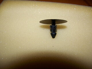

Berobel habe mal ein solches Teil gerade aus meinem Ladeboden entnommen, so kannst du die Rückseite sehen.
Bitte mach dich aber nur daran wenn die Sonne das Dach aufgeheizt hat, denn sonnst könnte der Dübel abbrechen.
