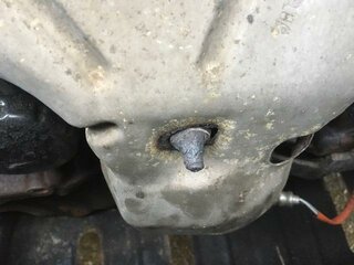

moin,
weiss jemand ob die schrauben noch eine andere aufgabe haben oder sind die nur fürs blech ?
Ist es das klassische Problem,das Blech ist gammelig,die Löcher ausgerissen und es macht Geräusche? :think:
jo hab schon länger gesucht..........nur nichts gefunden............vibriert schön gleichmässig vor sich hin..................
ok da fass ich mal gar nichts an............das gibt nur schlechte laune
so lange es nicht stärker vibriert kann ich damit um..........beruhigt mich ja schon das ich jetzt weiss wo es herkommt
Ist bei Opel und Frühzeit VW´s und Audis nicht anders...
ende januar geht er zur durchsicht , da soll das polnische fachpersonal mal gucken was geht,
ich hab für so was keinen nerv mehr
Hallo @mcvb,
wenn du dennoch Lust hast, ein bisschen zu basteln, eine dickere Nadel in die Spalte klopfen (fest keilen und kürzen, dass es nicht mehr flattert) und mit Auspuffmontagepaste rundum ausfüllen. Eine mit mind. 800°C bzw. nicht brennbare Paste kostet um die 3-6 €uronen oder Kaltschweißmasse für Metalle (1300°C) etwa 10 €.
