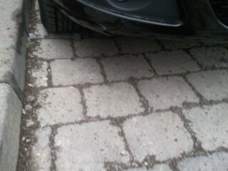

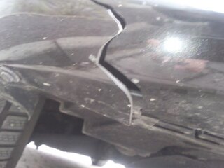

ich kuck, dass ich vor oder nach der arbeit mal ein bild mach & heut abend/nacht einstell.
hier mal ein 2 bilder der problemzone.
das funktioniert mit industriesekundenkleber.
must das teil nur beim kleben etwa eine minute fest zusammenhalten.
dann sitzt das bombenfest.
danach mit lackstift drüber und gut ists.
MfG
Jürgen:)
