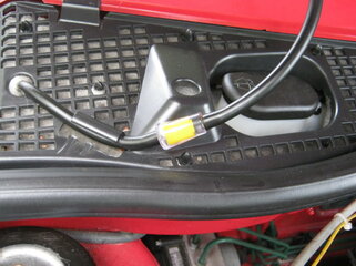

Sei froh wenns ein Strahl ist. Mein MCV hat hinten nur ein jämmerliches Rinnsal, welches die Scheibe runterläuft. Anfangs muste hinten über einige Zeit der Wischer trocken laufen, bevor das Wasser den weiten Weg bis zur Scheibe überbrückt hatte. ich habe ein Rückschlag Ventil in die Leitung eingesetzt. Jetzt läuft das Wasser zügig. Aber es läuft nur. Nix Spritzen.....:rolleyes:

..... ich habe ein Rückschlag Ventil in die Leitung eingesetzt. Jetzt läuft das Wasser zügig. Aber es läuft nur. Nix Spritzen.....:rolleyes:
Würde mich interessieren wie (womit) Du das gemacht hast! Beim Duster fängt es immer an zu weinen wen es stark bergauf geht, wäre ev. eine Lösung....
Danke!
Ich hatte beim MCV auch einen Rückschlagventil eingebaut. Den Rückschlagventil bekommst du beim AH. Habe meins da gekauft.
Beim MCV war am Scheibenwassertank ein Schlauch mit einem Verbindungsstück verbunden und dieses durch den Rückschlagventil ersetzten. Es war schon der richtige Schlauch für hinten.
Ansonsten muß du den richtigen Schlauch für hinten suchen und es durchtrennen und da mit den Rückschlagventil verbinden.
Wichtig ist den Rückschlagventil richtig herum einzubauen, sonst funktioniert es nicht.
