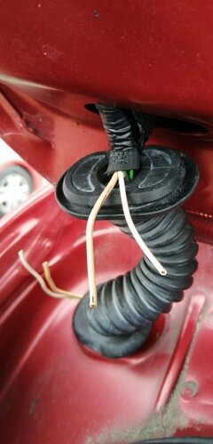

Mein Heckklappe läßt sich nicht mit der Zentralverriegelung abschließen.
Nur mit Schloss abschließen geht es.
Wo ran kann es liegen??

Eventuell Kabelbruch in der Durchführung zur Heckklappe. ;)
Bei offener Klappe mal den Gummibalg oben ausknipsen und reinschauen. ;)
OK werde ich morgen mal machen.
Wen es so sein sollte wie verbinde ich die wider oder muss so ein neuer kabelsatz rein?
Klassiker bei Franzosen an Klappe und Türen.
Auch bei Fensterheber,ZV oder Türlautsprecher ganz oft die Ursache. ;)
