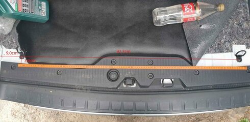

So, war mal eben am Dokker.
Hundebox raus, Kiste mit Autogerümpel raus, Antirutschmatte raus, Auflage und Teppich nur an den Ecken hochgezerrt.
Ob du nun mit dem Maßen was anfangen kannst ? :think:
gemessen auf Bild1 :
Schraubenmitte bis Kante hintere Kunststoffabdeckung
Schraubenmitte bis Verkleidung Radhaus(nicht in der vorhandenen Falz, sondern der sichtbare Teil)

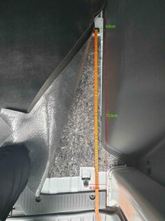

Gemessen auf Bild2 :
Mitte Schraube zu Mitte Schraube
Mitte Schraube zu Blech (nicht die jämmerliche Schweißnaht)

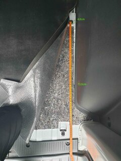

Ich habe soeben mal folgend gemessen.
Die Flucht der Radkastenverkleidung nach hinten verlängert und den Abstand der hinteren Schraube bis zur Radkastenflucht gemessen. Es sind 8,5cm. Die vorderen Schrauben sollten somit 9,0cm weiter auseinander sein als die hinteren Schrauben.
Dabei ist mir aufgefallen, dass ich bei den hinteren Schrauben den Abstand doch bis zur Schweißnaht(9cm) gemessen hatte. Bis zum sichbaren Blech sind es 10,0cm
