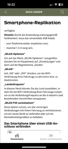

Für den Jogger Hybrid sollte man keinen Adapter und auch kein Kabel benötigen, denn der sollte Apple-CarPlay und Android-Auto via WLAN-Verbindung integriert haben.

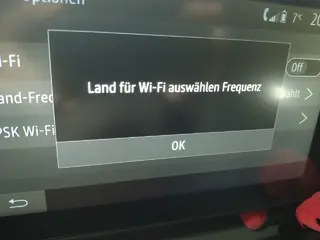

Ohne Kabel (hinter dem Handyhalter) geht das mit dem Android-Auto nicht. Wie bitte stelle ich die Verbindung über Funk her?
Fahre ja den Jogger Hybrid Extreme +
mit dem MediaNav.
Was meinst du mit "wenn es WLAN" hat?
Wie bekomme ich das raus?
Sicher WLAN? und kein Bluetooth?

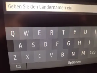

Ich komme da nicht rein mit dem WIFI...
Der will ein Land was ich aber nicht eintippen kann,
Denmark ja - Deutschland nein
