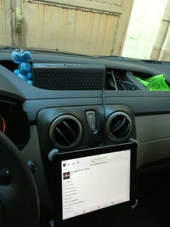

Es gibt viele Apps für Android und Ios, die extra für die Autonutzung optimiert sind. Mit extra großen Knöpfen etc.
Meiner Meinung nach eignet sich ein Tablet dafür am besten, da es einfach mehr Bildschirm/Touchscreen hat...
