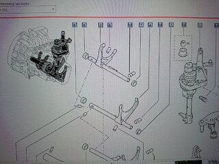

bei meinem Logan MCV 2 2013 1,5 DCI drückt es seit einiger Zeit ein wenig Öl zwischen Getriebe und Schalteinheit heraus. Alles funktioniert einwandfrei aber das ist ja auf Dauer nicht gut. Der Schalthebel müsste diese Nummer haben 328905083r. Auf dem Bild müsste es nur das obere Stück vom Schwarzen sein.
Ich finde allerdings keine Dichtung einzeln, was wahrscheinlich reichen würde.
War da schonmal wer von euch dran?

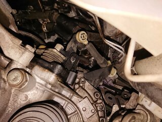

Nochmal als Foto ein paar Tage nach Wäsche.

Hm.. das zweite Foto kann ich nicht ganz einordnen? Ist von oben aufgenommen?
das sitzt vermutlich nur ein O-Ring... aber das müsste dann ja Getriebeöl sein, und das bei nem Schaltgetriebe oben rausdrücken spricht doch die Schwerkraft eigentlich dagegen?...
Bist du dir sicher das es nicht von oben, z.B. vom Ventildeckel, Öldruckschalter oder sonst was runterläuft?
Oder läuft es "seitlich" raus?
Das Bild ist vom linken Radkasten aus seitlich gemacht. Hatten Krümmerdichtung und Turbo gewechselt und alles schön sauber gemacht. Man sieht auf dem Bild gut das es genau da wo der obere Kasten auf dem unteren sitzt, feucht ist. Ist auch deutlich heller als Motoröl, weshalb ich von ausgehe das es vom Getriebe kommen muss...wie das mit der Schwerkraft ist kann ich mir aber auch nicht erklären. Haha
