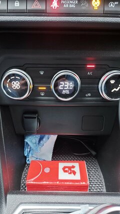

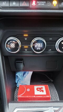

Hallo, nochmal eine technische Frage.
Wenn ich bei den aktuellen Temperaturen die Fkt. Freie Sicht wähle/drücke. Leuchten bei mir die 2 Orangen Lampen bei der Frontscheibe und Heckscheibe(die nach 5min sich selbst abschaltet). Vor ein paar Tagen (noch keine Minus Grade ) schaltete sich die Klimanalage (A/C rote Lampe) mit an. Das macht sie momentan nicht. Wenn ich die A/C Taste dann manuell drücke erlischt die Orange Lampe für die Frontscheibe. Also Freie Sicht wird deaktiviert. Ist das richtig so bei den Temperaturen. Soll das so sein?
Ich stelle euch mal Bilder rein und ein Video was ich leider hier nicht schaffe hochzuladen wo ihr die Fkt. sehen könnt und vllt mal bei euch checken ob das auch bei euch so ist. Aktuell Minus 1 Grad Außentemperatur. 20221210_143736.jpg
Ob jetzt richtig oder soll so sein, zumindest kann ich Dir bestätigen, ja, ist bei mir auch so.
Bei meinem Sandero Stepway 3 nicht. Wenn A/C an ist u. ich die Frontscheibe anschalte, ist die Hintere Automatisch mit an. Ist bei unserem Duster aus 2019 auch so. Das ist auch unabhängig von den Temperaturen.
