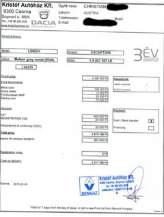

Hallo Allerseits,
da ich mich aktuell immer noch mit dem Gedanken spiele,
diesen selbst aus Ungarn zu importieren -
*) Einen guten/vertrauenswürdigen Händler hat niemand parat?
Aktuell hab ich ca. die hälfte aller Händler auf dacia.hu angeschrieben,
scheinbar will genau einer nen Exportwagen verkaufen - aber gut, soll
mir so sein.
*) Auf dem Angebot sind die CoC Papiere als eigener Posten mit EUR ~200.-
aufgeführt - ok oder nicht ok?
Lt. aktuellem Kurs würde mich ein voll ausgestatteter Lodgy Exception
mit 1,5dCi 107PS gut EUR 12000.- excl. MwSt. und NoVA kosten - also
eine Ersparnis von gut EUR 2000.- vor den Steuern.
Ich hab mir erlaubt, die Rechnung mal anzuhängen.
Eure Meinungen sind gefragt :)
Cheers,
Chris

Ich seh´, anhand Deiner angehängten Rechnung, das Du aus Österreich bist.
Kommt zu dem Angebot noch die Mwst. hinzu ? Welche weiteren Kosten fallen evtl. an?
Wir haben unseren Stepy mit ~ 2.0 Tsd € Vorteil beim EU-Dealer gekauft.
Und diese Händler scheint es bei Euch nicht zu geben.
Rechne Dir alles genau aus, wäge Für & Wider in aller Ruhe ab, und hole Dir weiterhin
kompetente Beratung ein.....
Servus, sagt
Murphy

Du siehst richtig.
Ich bin mehrmals schon auf die EU Importer aufmerksam gemacht worden,
davon hab ich bei uns glaub ich 2 gefunden und da eher Preise, wo ich ihn
gleich beim Händler kaufen kann. Und ein Import aus DE macht preislich auch
keinen Spass.
Zu dem Nettopreis kommen in Österreich 20% Märchen- eh ... Mehrwertsteuer, 5%-400 EUR NoVA und Kennzeichen für die Überführung dazu.
Da bin ich bei meiner Rechnung auf grob EUR 15000.-, die zu zahlen sind.
Lauréate lt Konfigurator ~17250.-
Celebration lt Konfigurator ~17300.-
Stepway lt Konfigurator ~17420.-
Dafür dass ich eigentlich "nur" el. Fensterheber hinten, Tempomat und ev.
Parksensoren haben will ... :rolleyes:
