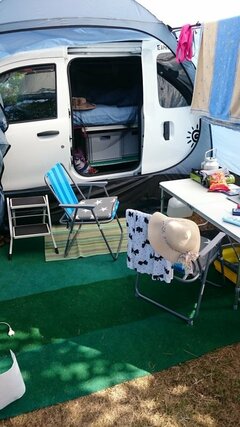

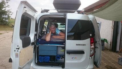

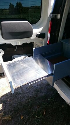

Hallo an alle Dokker-Camper und Interessierte. Seit Mai waren mein Mann und ich dabei den Ausbau zu planen,zu verwerfen :), zu organisieren und zu werkeln. Jetzt sind wir startklar für Kroatien im September. Wir waren 3x Probecampen in der Nähe und jedesmal gab es wieder Veränderungen. Dank Eurer vielen Ideen,die Ihr hier veröffentlicht habt und Dank YouTube ist es geschafft. Ein großes Dankeschön geht an meinen geschickten Mann :) ich lieferte die verrücktesten Ideen und er hatte die Geduld (fast) alles umzusetzen. Ich werde auf Anfrage gerne Details weitergeben. Hier erst einmal ein paar Bilder.

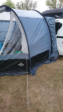

Z.B.: was ist das für ein Zelt?
Vielen Dank für Eure tollen Antworten:)
Hier ein paar Details:
Das Zelt ist von der holländischen Firma Obelink und kostet 99,00€ incl. Versand Obelink Trinity (https://www.obelink.de/obelink-trinity.html)

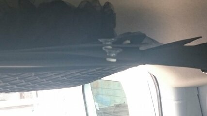

Unsere hinteren Scheiben sind von vornherein dunkel getönt und für die Nacht werden sie zusätzlich noch mit dem Sichtschutz verdunkelt( habe ich bei ebay Kleinanzeige bei einer Fa. aus HH bestellt) Kosten 60,00 €.

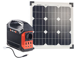

Für den Fall,dass wir mal über Nacht keinen Strom haben und unsere Kühlbox betreiben müssen,haben wir bei Pearl so ein Sogar Power pack für 159€ gekauft ( siehe Foto)

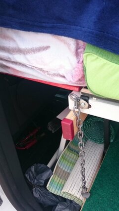

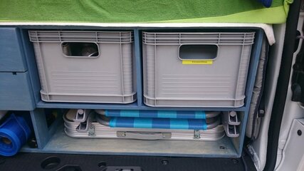

Die Kaltschaummatratze habe ich bei ebay für 60€ gekauft. Sie hat die Maße 195x120x12 cm und ist echt superbequem. Zuerst hatten wir Faltmatratzen... Ging echt nicht gut:( waren nur 8cm hoch.

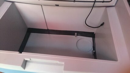

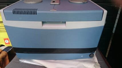

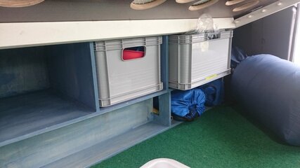

Für Holz und Eurokisten haben wir ca. 100€ bezahlt. Unsere alte Kühlbox (12v u 240v) war zu hoch,da hat mein Mann sie einfach abgesägt.Kocher,Geschirr und Schlafsäcke hatten wir schon. Für Notfälle haben wir ein campingklo und damit wir nicht gesehen werden ein gutes faltbares Umkleide/Toilettenzelt :)
Achja,kaufen mussten wir die Dachboden und die Windabweiser ((zusammen ca. 180€)

Wie ist es innen "Eingerichtet" mit Kühlbox und co.?

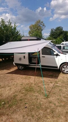

Das Sonnensegel sieht auch sehr komfortabel groß und schnell anzubringen aus...ist dem so?

1534694193705.pngGib mal bitte zu diesem Gerät ein paar Erklärungen.
scheint eine solarbetriebene 230 Volt Versorgung zu sein.
Kosten und Leistung und mehr.
Danke
dermike
Hallo Mike, es handelt sich um die revolt Powerstation:
Solar-Konverter & Powerbank, 42 Ah, 1x 230 V, je 3x 12 V & USB, 180 W wir haben sie + solarpanell bei Pearl gekauft. LG Doris

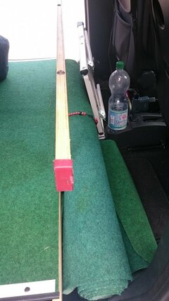

Hallo sanipeter, mein Mann hat eine Vierkantaluschiene genommen (2m/teilbar auf 1 m,damit man sie Fußraum verstauen kann) Die Halterung für die Dachreling hat er grad heute geschweißt. Fotos folgen. Wir haben jetzt ein Sonnensegel 2,50 x2,00 m
Da wir nur knapp 39cm zwischen Bett und Boden haben,passte keine Kühlbox (zumindest keine günstige:)) und wir hatten schon eine mit 12V/240 v also hat mein Mann den Boden abgesägt,5cm abgenommen und dann den Boden wieder mit einem Kunststoffkleber zusammengeklebt. Ich mach auch davon noch ein Foto.

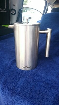

Noch ein paar Fotos.. Der Kaffee schmeckt aus der French -Press übrigens echt gut
und die Kanne hält den Kaffee ca 1Std warm.

Ich hatte beim Anblick der grauen Boxen früher immer eine "Abneigung", wegen der "Ungemütlichkeit".
Die Dinger sind aber super ptaktisch, da man die Boxen in der Wohnung prima beladen kann und dan einfach nur noch Anzahl x Boxen zum Auto schleppen muss... Und vor Ort (sinnhafte Sortierung vorausgesetzt) macht es das Leben auch um einiges angenehmer.....-_-
