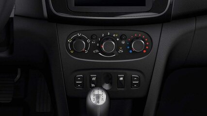

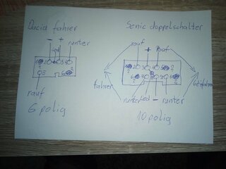

Hallo.mich würde interessieren die pin belegungen oder Schaltpläne für E-Fensterheber schalter. Ich möchte die Schalter in der Mittelkonsole für Fenster versetzen und in der Türverkleidung einbauen. Es ist leider für mich sehr schlecht platziert in der Mittelkonsole.Ich habe 2 stück schalter gekauft natürlich nicht original weil das sau teuer wäre.
Also die bestehenden Schalter bleiben und die gebrauchte werden einfach dazu angeschlossen.
Kann mir jemand weiterhelfen und ein Schaltplan zukommen lassen? Ich weiß nicht was erlaubt ist und was nicht. Also,wenn ein Schaltplan veröffentlichen ist verboten dann ignoriere mein Beitrag einfach und werde es löschen.

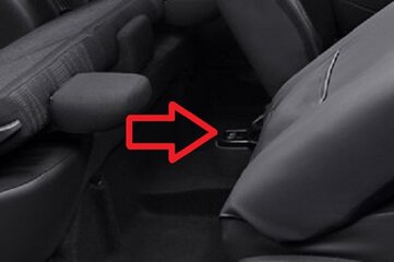

Wenn ich es geschafft habe dann will ich die vordere Schalter-in der Mittelkonsole-für die hintere Fenster anschließen. Die hintere Schalter sind zwischen die erste Sitzreihe platziert und noch dazu ziemlich hinten,dass meine Schultern werden fast ausgehängt(knaxt und knackt ).Ich finde es nicht Lustig.
Also,bei mir gibt es kein Schalter in der Türverkleidung. Vorne und hinten auch nicht.

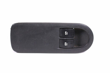

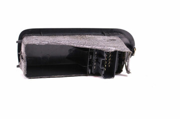

Das hab für 9€ gekauft: Fensterheberschalter Renault Megane 2 Scenic 2 Fensterheber 2fach grau
Folgendes rausgefunden:
