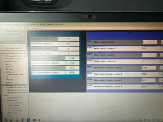

Angefangen hat es mit etwas unrundem Leerlauf. Bin dann ca. 200 km gefahren, im niedrigen Drehzahlbereich auf der Baustelle hatte ich dann plötzlich starke Drehzahlschwankungen und Ruckeln während der Fahrt. Kontrollleuchte ging an, Fehlerspeicher hat Fehlzündungen im Zylinder 2 gemeldet.
Bin dann langsam nach Hause gefahren (ca. 30 km). Danach auch Fehlzündungen im Zylinder 3 im Fehlerspeicher.

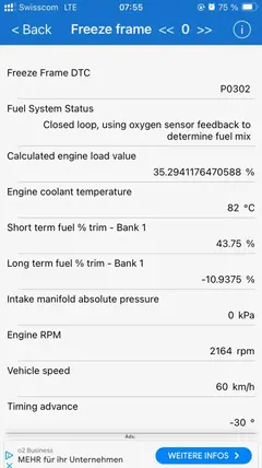

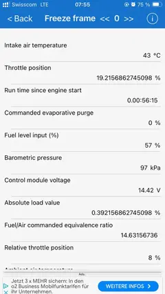

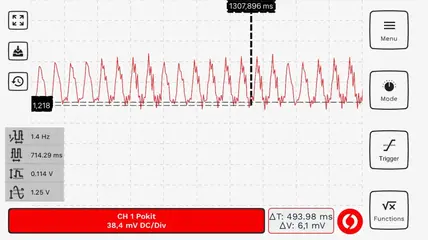

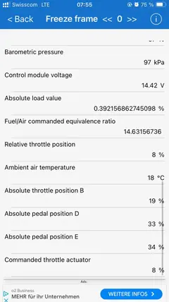

Freeze Frame im Anhang. Irritiert hat mich der Saugrohrdruck 0. Ich habe daher den Sensor direkt mit dem Oszilloskop im Leerlauf gemessen, Screenshot im Anhang. Sieht für mich grundsätzlich plausibel aus, aber da fehlt mir das Wissen zur genauen Interpretation.
Der Sensor ist stark verölt gewesen, habe ihn gereinigt, bislang keine Änderung. Neuer Sensor ist bestellt.

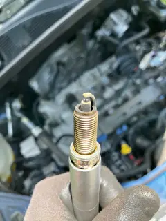

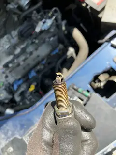

Zündkerzen sind 1 Jahr alt. Da inzwischen scheinbar zwei Zylinder Probleme machen verdächtige ich auch eher Bauteile die auf alle und nicht auf einzelne Zylinder wirken.

P0302 [0x0302]
Cylinder 2 - misfire detected
Status: Confirmed
P0303 [0x0303]
Cylinder 3 - misfire detected
Status: Confirmed
P0300 [0x0300]
Random/multiple cylinder(s) - misfire detected
Status: Confirmed
