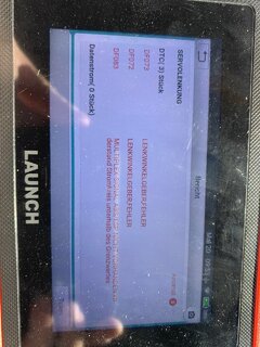

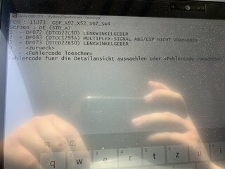

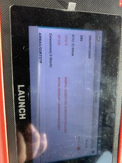

Hallo, ich habe derzeit ein Problem mit meinem Dacia Dokker.
Ich habe es mit einem OBD Lesegerät und dem Notebook mit spezieller Software ausgelesen und die Fehler gelöscht. Sobald ich etwas lenke kommen die Fehler wieder.
Das Auto soll am Dienstag verkauft werden und ich habe wieder das originale Lenkrad verbaut.
Vielen Dank im Voraus.

Zum anlernen des Lenkwinkelsensors, das Lenkrad in beide Richtungen bis zum Anschlag drehen.
Das mit dem linken und rechten Volleinschlag Hat leider nicht geklappt. Jedes Mal nachdem ich die Fehler gelöscht habe ist erst dann der Fehler gekommen. Ich habe das komplette Lenkrad 8-9 mal zerlegt.
In Ordnung war es nach dem ich den Schleifringe einmal im Uhrzeigersinn gedreht habe. Seitdem ist Ruhe.
