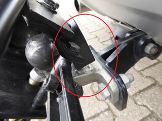

Hallo liebe Gemeinde,
ich könnte von einem Kollegen einen Thule-Heckfahrradträger für 3 Räder kaufen. Er hat ihn bislang auf einem Skoda-Oktavia eingesetzt. Nun habe ich das Problem, dass das triangelförmige in der Höhe verstellbare Eisen, welches die Drehbewegung des Trägers auf dem Kupplungskopf verhindert, nicht über die Kupplung unseres Dusters passt (das Eisen unter der Kupplungskugel ist zu dick). Gibt es da wohl ein passendes Element im Zubehör oder muss ich mir nun doch einen neuen Träger zulegen? Ich will das Teil ja nicht passend biegen - denn nach "ganz fest" kommt ja bekanntlicheweise "ganz ab"!
Viele Grüße, Euer Dusty

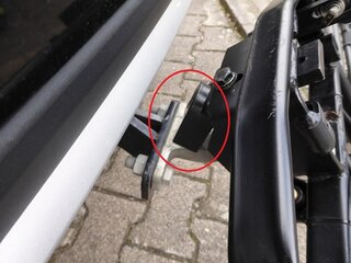

P1020456.JPG P1020457.JPG Gute Idee ... hier mal zwei Fotos. Wie gesagt, im roten Kreis ist das Corpus Delikti - es passt nicht übereinander
Jooh, hatte auch schon in Richtung "aufgedoppelte Verlängerung" nachgedacht. Ich gebe mal Bescheid, wie es geklappt hat. Danke!

Das Modell kann ich leider nicht identifizieren. Steht nur noch "Thule" drauf. Ich werde ihn meinem Kollegen aber zurückgeben, da nach Meinung eines Kfz-Meisters aus der Verwandschaft nach der Anfertigung des größeren V-Bügels die ABE erlischt.
Außerdem haben wir 4 Fahrräder und da der Duster 1.6 4 x 2 mit 105 PS nach eben durchgeführte Durchsicht der Montagepapiere der AHK nur 50 kg Stützlast hat, ist das schon bei 3 Rädern Huckepack ziemlich knapp. Trotzdem vielen Dank für Eure Tipps - ich bleibe aber am Ball ... und wenn es auf einen Anhänger hinausläuft ;)
