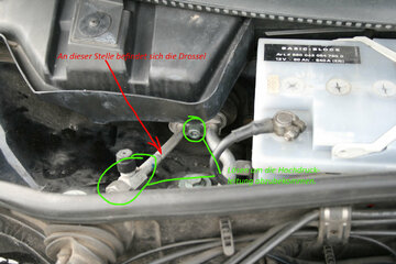

Hallo,ich muss das Expansionsventil beim Duster TCE 1.2 tauschen.Aber wo sitzt das?Kann mir da jemand helfen?
Das ist zwar ein Beispielbild von einem Skoda, aber prinzipiell sind alle Klimaanlagen gleich aufgebaut.
Beim Übergang vom Motorraum in den Innenraum findest du in der Hochdruckleitung eine Verjüngung, dort sitz in der Regel das Expansionsventil.
Die nötigen Geräte zum Entleeren und Füllen hast du ?
