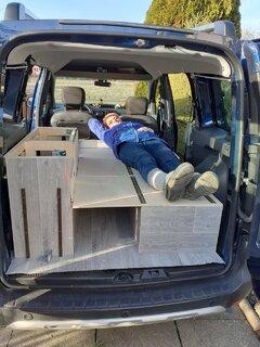

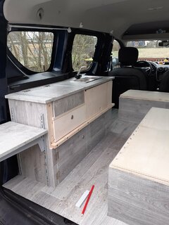

Jetzt sind wir seit 4 Wochen am werkeln und so langsam kann man Ergebnisse sehen.Unschwer zu erkennen, von wem die Inspiration dazu stammt. Es fehlt noch die verlängerte Ablage über den Vodersitzen aber damit ist der Möbelbau abgeschlossen und es geht an die Elektrik.Es wird eine 100er Lithium Ionen Batterie verbaut - auf Solar verzichte ich, da ich eh nicht länger als 2- 3 Tage am selben Ort bleiben werde und als Verbraucher nur die kleine Wasserpumpe, 1Lampe und Ladung von Handy und tablet vorhanden sind. Ich werde nur allein unterwegs sein, daher reicht die Liegefläche nach dieser Bauweise für mich.
Falls jemand auch die Küchenzeile auf diese Art in einen Stepway 2018 einbauen will - ich habe die Schablone für die Arbeitsplatte zum anpassen an die Fahrzeugkonturen hier liegen und gebe sie gern gegen Porto weiter.

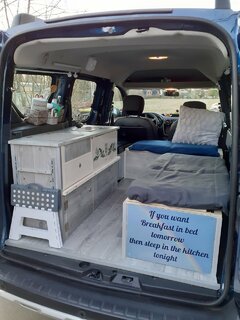

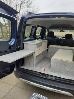

Jetzt ist der " Scotti " fast fertig.Polster, Vorhänge und die Ablage über den Vordersitzen ist noch in Arbeit und 2 feste kleine Regale in den hinteren Fenstern fehlen auch noch. Die Verkabelung hat, dank der Tipps hier im Forum, auch keine großen Probleme gemacht, der Ladebooster tut seinen Dienst und lädt die Zusatzbatterie zuverlässig auf.

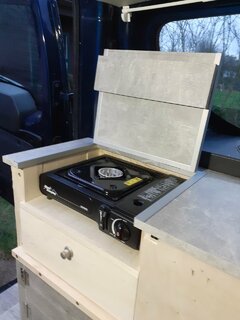

Hi Queen Mum,
sieht toll aus!! Bin allerdings neugierig, wie Dein versteckter Herd aussieht ...!?

Im Auftrag meines Göga als Baumeister, sage ich herzlichen Dank für die Anerkennung
