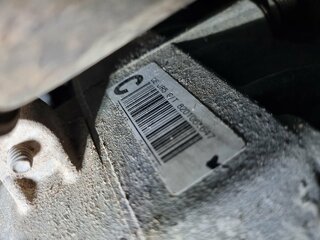

Hallo, kann mir jemand sagen welches und wieviel Getriebeöl ich beim Beninzer duster brauche 5 Gang getriebe 1.6 105ps

Du kannst für Dein Getriebe der "J-Serie" mehrere Öle verwenden:
Das ursprünglich eingefüllte TRANSELF NFJ 75W-80
Das Nachfolgeprodukt TRANSELF NFP 75W-80
Oder das aktuellste TRANSELF NFX 75W
TRANSELF TRJ und TRANSELF TRX sind mittlerweile obsolet
Ansonsten kannst Du die Ölfinder der verschiedenen Hersteller verwenden. Beachte, dass es sich dann dabei um ein Getriebeöl der Viskositätsklasse 75W-80 nach GL4 oder GL4+ handeln soll. Ein reines GL5 ist ungeeignet. Gut geeignet sind auch Öle, die dem Standard Peugeot Citroen (PSA) B71 2330 entsprechen.
