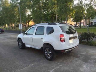

Hallo Jungs, ich habe meinen duster einmal komplett zerlegt und auch fast wieder zusammen. Ich schätze ich brauche noch 2 Wochen. Aber ihr wisst ja, nach dem Umbau ist vor dem Umbau:
Gemacht habe ich: Hohlraumkonservierung mit Mike Sanders und Fluidfilm, Anhängerkupplung nachgerüstet, radlaufschutz verbaut, Innenkotflügel hinten, Türgriff Schalen beleuchtet und den ganzen duster zerlegt um die kabelbäume und andere Störgeräusch erzeugende Materialien ruhig zu stellen. Anbei der Link zu meiner Galerie, wer Fragen hat, kann sich gern an mich wenden.

Das rostige Gewicht haben wohl nur die Diesel vorne im prallkörper unter der Stoßstange im rechten radkasten. Ich habe den Rost beseitigt und gegen erneutes rosten ist der Klotz geschützt. Durchrosten tut da nix
