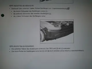

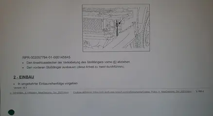

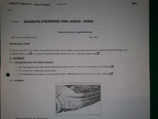

Das habe ich von meinem Händler dazu bekommen!
Mann soll aber Vorsichtig beim Ausbau sein !!
An den Seiten sollen sehr filigrane Halteclipse im Bereich des Radhaus sein. Diese sollte mann NICHT abbrechen !!! Sonst hält der Stoßfänger nicht mehr bzw. steht er an der Seite ab.
Gruß KunkiO
